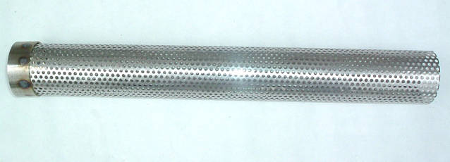

Un tubo aftermarket es un tubo de metralla, mas o menos agujereada (a gusto del comprador jjeje) pero normalmente de agujeros muy pequeños, yo diria de diametro 2mm, bastante juntos y abundantes. Este tubo está recubierto por fibra de escape. Todo esto dentro de un tubo, de un diámetro entre 100 y 120mm. Nada más, así de simple. Ah, bueno, y después el correspondiente reductor de sonido. Así que si sabes soldar y tienes el material adelante, yo estube a punto de hacerlo, pero me faltó material y un lugar donde hacer la ñapa jajaja.
Ya nos contarás que tal.
Re: Diferencias entre escape de serie y escape aftermarket?
Si señor Gami... Justo una opinión como la que buscaba. Entiendo que los agujeros mas pequeños es para que no amortigue tanto ruido y por lo tanto que no haga tanta turbulencia dentro del tubo, pero sin embargo, asi puedes dejar esa contrapresión de la que hablaba... La verdad es que es un mundo nuevo porque en los coches ya practicamente no quedan con metralla, son de otro tipo, entonces ahi es donde hay que montar tubo recto y poco más, pero claro, eso lo haces con el final y con 3 silenciosos... Y en una moto que solo lleva uno? Si le monto un tubo recto me echan del edificio!! Jajaja. Asi que seguramente optaré por la opción de abrir, desmontar metralla original, soldar tubo, hacer agujeros de 2 mm como tu bien me indicas siguiendo un patrón y que sea lo que Dios quiera. Mejor que de serie seguro, porque estuve echando un ojo con una linterna y era terrible lo que ahi habia. Agujeros enormes, muy concentrados y fibra... muuuucha fibra! Jejeje. A ver si le saco a la Cross un poquito mas de tirón en bajas que va media muerta.

Edito... He encontrado una metralla lista para montar en XRacing (marca que he visto por aqui en algunos escapes). La verdad es que seria llegar y montar. Escape como un XRacing por 18 €? Ya me estoy empezando a calentar la cabeza... Jajaja.

DjBr1 escribió:Bueno, pues tengo novedades sobre esto. Estuve hablando con el de la Derbi y me ha dicho que el escape de la Terra y el mio son "casi" iguales. Es decir, aunque os hiciera el brico no os iba a servir de mucho puesto que el sistema de silenciamiento interno es muy diferente. De hecho, encendimos una Terra que habia en el taller y la mia, y el sonido es totalmente diferente. La Terra suena mucho menos que la mia (ahora entiendo vuestra fijación por cambiar el tubo).
En principio, visto lo visto, me planteo dos opciones. O tirarme a la aventura con el escape y abrirlo de todas todas o fabricarme uno desde 0. La verdad es que cualquiera de las dos opciones es buena, pero quizás por vagueza iba a abrir el mio. La cosa es hacer algo, que en el coche hay muchas cosas que hacer, pero la moto en ese sentido es muy aburrida!! XD
Ehhhhh, perdon pero la verdad no me sorprende que no suenen iguales, de motor solo comparten los 125cc y que son mono los dos.
Mi recomendacion otra vez es la mismas.... yo no tocaria el escape original... la itv llega muuuy rapido y te tiran seguro.
MAMI. MAMI...que le hicieron a TuTe en el ojito???? Haz click y verás
Pues yo veo mejor idea hacerte uno... si quieres tengo unos planos en AutoCAD de cuando pensaba en hacerme uno para mi terra, ya dirás algo!
TuTe escribió:Ehhhhh, perdon pero la verdad no me sorprende que no suenen iguales, de motor solo comparten los 125cc y que son mono los dos.
Tute, estoy de acuerdo contigo... De hecho, mi Cross City es 2V y las Terras/Mulhacen son de 4, no? Pero según me dijo el de la Derbi, el vuestro es algo mas restrictivo por dentro. De ahi que por dentro tenga que ser algo diferente. Mucho o poco, pero diferente.
Y si, la ITV llega rapido, pero por suerte no le tengo miedo ninguno!
Gami_92 escribió:Pues yo veo mejor idea hacerte uno... si quieres tengo unos planos en AutoCAD de cuando pensaba en hacerme uno para mi terra, ya dirás algo!
Pues la verdad es que mas o menos tengo tomadas las medidas, pero si tienes algo ya masticado, muchiiisimo mejor!
Salu2 y muchas gracias!
