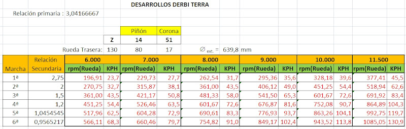

A ver si logro descubrir como se calcula la relación de transmisión en las motillos en la cadena y digo algo, para comparar

Relaciones de transmisión:
Son las vueltas del motor por las vueltas que da la rueda. Si fuese 1:1, la rueda giraría igual que gira el motor (mismo número de vueltas).
Ejemplo para entenderlo (o eso espero jeje):
Si a una moto que de serie nos da una RT de 4:1 y llega a los 140 km/h, y le cambiamos el kit de arrastre logrando obtener una relación de transmisión de 6:1, los resultados serán que la moto tendrá mucha más salida pero apenas llegará a 110 km/h (por decir algo en números fáciles, ejemplo no realista jeje).
Es decir, que cuanto más alta es la relación, menos corre pero más aceleración tiene.
Esta fórmula os la podéis apuntar, porqué va bien para saber "si le meto este piñón o el otro".
RT Derbi Terra = corona/piñón = 51/14 = 3'64:1
RT DRD R = corona/piñón = 44/15 = 2'93:1
Vamos, que según esto, su moto (DRD R) corre más que la Territa en cuanto a velocidad punta pero le falta salida...
Era eso lo que decías no¿? Porqué has acertado, tiene el piñón más grande, al menos respecto a la terra, pero fallas al decir que "también debería acelerar algo más", porqué si las dos motos tienen el mismo motor pero distintos desarrollos, lo que no puedes hacer es pretender tenerlo todo. Ese motor da los CV que da, no será posible que acelere más y también que corra más que la SM... Si corre más, le cuesta más acelerar, y si acelera rápido, no corre tanto... Pero 15 CV son eso, 15 CV, se trata de "o una cosa o la otra"...

Buena explicacion mc_shodo, pero te olvidas de un par de detalles que tambien tienen su importancia.
Lo primero es la caja de cambios. En este caso, supongo que tendran la misma relacion de marchas, pues comparten motor, pero no es muy descabellado pensar que puedan tener distintos piñones, por lo se varía la relacion.
Y lo segundo, son las ruedas. Al tener distinta medida, cambian el perimetro y por tanto cambia tambien el desarrollo. No avanza los mismos metros por vuelta una rueda de 17" que una de 19".

habia un grafico que podria sernos util para hacer calculos cambiando variables. mostraba en una tabla las velocidades que se alcanzan segun las rpm en cada marcha con rueda, corona y piñon de serie. llevo 1h buscandolo y no lo encuentro...
shodo, creo que hablas de las michelin t51. son las cubiertas de serie mas blandas (en el sentido de agarrar, no de desgaste) que he probado en mi vida (y las mas baratas, 20€). eso se debe a que al estar hechas para ciclomotores antiguos que por ley estaban limitados a 55kg, 3cv y 45km/h de punta, no hacia falta que el compuesto fuera muy resistente
saludos

Creo que es este el grafico que buscas.Saludos!!
| De RUTA PORTUGAL |
Re: RUEDAS SUPERMOTARD
haber si encontrais un grafico de esos para la DRD, porque estan genial!!!
Ademas, no se la terra, pero la DRD no tiene cuentarrevoluciones y no estoy del todo seguro cuando es el mejor momento para cambiar, aunque, obviamente, lo hago a oido. He pensado en ponerle un tacometro, pero me parece una tonteria (queda mal y hay que mover unos cuantos cables)
