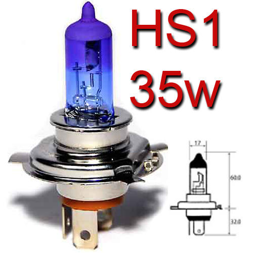

salu2 : pues eso mismo tengo buenas y malas noticias sobre el cambio de bombilla HS1 12V 35/35W por una H4 12V 55/60W .
LAS BUENAS :
-mediante una pequeña modificacion en la bombilla es perfectamente factible el uso en nuestras terras de las H4 .
-el calentamiento del foco no es preocupante , dadle las gracias al ingeniero que lo creo
je je
- los cables de conexion a la bombilla soportan la subida de amperios y watios sin el mas minimo calentamiento .
- la luz que llega a dar es impresionante , la que trae de casa parece una vela en comparacion
- si enciendes intermitentes no desfallece el foco , lo mismo si pisas el freno o los dos al mismo tiempo
- la moto arranca perfectamente con esta bombilla puesta .
AHORA VIENEN LAS MALAS :
- la mas importante , el consumo de la moto entera sube a 5,50 amperios , medidos con un polimetro en la bateria , con intermitencias y luz de freno pisada sube a 6,40 amperios
por lo que en teoria la bateria se nos viene corta , solo tendriamos 0,5 amperios libres para carga y eso lo veo muy poco , como minimo necesitariamos una bateria de 7 a 8 amperios para que el tema de poner la H4 fuera factible al 100%. hay baterias de mas amperaje con el mismo tamaño pero creo que son caras de cojones y muy dificiles de encontrar , asi que el tema esta complicado .
otra opcion es cambiar las bombillas de foco trasero , matricula y la de posicion del faro por unas tipo led , asi ganariamos por lo menos de 1 a 1,5 amperios , con eso tendriamos el nivel de carga asegurado y no forzariamos la bateria .
pues nada aqui os dejo mi experiencia , yo voi a volver a mi HS1 , seguire buscando una bateria de mas amperaje adaptable a nuestras terras o como ultima opcion sustitur las demas bombillas por tipo leds, si consigo algo ya os avisare .

salu2 de nuevo : bueno investigando esta tarde ya tengo las referencias de las bombillas localizadas , he desmontado la tulipa trasera ( cuesta un guevo de hacer , ya os contare mas adelante ) y tengo las referencias de las bombillas y demas .
TULIPA TRASERA .
-3 BOMBILLAS W2,3W ( T5 ) son de 12 v / 2,3 watios
-1 BOMBILLA W16W ( T10 mas gorda ) 12v / 16 watios
MATRICULA .
-1 bombilla W5W (T10 NORMAL ) 12v / 5 watios
FARO DELANTERO
las de las intermitencias las vamos a dejar como estan , como su uso es muy esporadico no influyen mucho en el consumo .
echando cuentas si las anularamos todas , sacariamos 36 watios ( 3 amperios ) , como poniendo la h4 habemos usado 2 amperios mas haciendo la sustitucion los recuperamos de nuevo quedandonos al menos 2 amperios libres para carga de la bateria , esto ya es asumible por nuestra bateria , rectificador y alternador de la moto .
en conclusion : sustituyendo las bombillas por otras de tipo led recuperamos 2 amperios de bateria quedando el consumo en unos 4 o 4,5 amperios de bateria . asi ya podriamos poner una bombilla H4 sin el temor de cargarnos la bateria o alguna cosa mas .
, se me olvidaba , las mediciones de consumo las hago con un polimetro digital puesto en la posicion de amperimetro y en serie con la bateria .
TULIPA TRASERA .
MATRICULA .
FARO DELANTERO

Hola,
Reanimo este tema porque buscando por ebay he encontrado una bombilla HS1 (como las de serie) de Xenon, o al menos "efecto xenon":
http://cgi.ebay.co.uk/New-HS1-Xtreme-white-Xenon-Motorbike-ATV-bulb-12v-35w_W0QQitemZ220378414384QQcmdZViewItemQQptZUK_CartsParts_Vehicles_ATVQuad_Trike_Parts_Accessories_SM?hash=item334f93bd30&_trksid=p3286.c0.m14&_trkparms=65%3A12|66%3A2|39%3A1|72%3A1683|240%3A1318|301%3A1|293%3A1|294%3A50
Que os parece? Puede ir bien?
Saludos y gracias
Saludos y gracias

yo la probare, ya que estas vacaciones las hago con la adventure por francia i no quiero sorpresas de noche.
