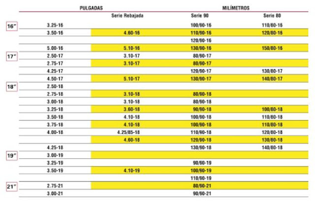

Re: Se puede poner una rueda de 21' en la terra
Mensaje  Harlock el 21/11/2010, 16:37
Me autorespondo a medias , segun esta tabla si son compatibles, otra cosa es que sea cierto, que la itv no ponga problemas o que los mossos o la guardia civil no quieran sancionarme "por si acaso" no lo son.
