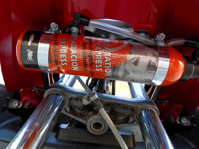

Como estaba harto de llevar el bote de spray para los pinchazos, en la mochila, lo he plantado debajo del pico pato. ¿ Si me paran, me podrán decir algo?

Yo entiendo que lo único que te pueden decir es :
Joer...., dejame ese bote que he pinchado y yo no llevo!!!! Shocked
Me parece un buen sitio. Lo único que creo que si lo llevas mucho tiempo ahí, vas a tener el problema de que el tubo flexible (o boquilla que se enchufa a la válvula de la cámara) no te va a servir. El haberlo pillado con la arandela que sujeta el bote retuerce mucho la goma, y en cuanto pierda propiedades por el calor se rajará. A mí me pasó con el macarrón de una bomba de bici (será que voy quemando rueda también, jeje)
Prueba a sujetar solo el bote con las arandelas. El tubo lo puedes llevar en el mini-cajetín de debajo del sillón.
Por cierto, yo había pensado en ese mismo sitio para llevar las bombillas, pero no encontraba la idea: ya lo tengo un poco más claro, gracias.

si le queda hasta bien, parece que llevas una botella de nitrogeno o algo asi
sabeis mas o menos cuanto tiempo aguantan estos cacharros?, me refiero si caducan o algo asi, y son para una vez o para varias?, esque me estoy pensando el comprarme uno

Muy bueno el lugar, a mi tambien me molesta llevarlo en la mochila.
>Con respecto a como se usan:
Son de un solo uso.
Y en el bote pone cuando caducan.
Pd: mañana vere si soy capaz de colocarlo en la adventure.

muy bueno, pero yo agarraria el tubo de nylon con cinta aislante

Lo del tubo pillado, ya lo pensé en quitarlo en su momento,
pero como lo puse de prueba a ver si se movía el bote de spray o se caía, no lo
coloqué bien, y ahora que me acordé después de 4000km ni se ha movido. Se ve
que las arandelas metálicas agarran de narices.

Un sitio mu güeno, en cuanto tenga mi burra una de las primeras cosas que haré, no me van las mochilas y aunque le pondré un cofre bien grandote ,más por necesidad que por gusto, todos estos "briconsejos" me molan

Sino es mucho pedir joaking, ¿podrías hacer una foto con el bote quitado para ver bien las abrazaderas?
Seguro que hay muchos "copiotas" como yo.
Gracias de antemano
P.D. cuando sueltes el tubo de plástico llevate la camara y ...

Pero da igual qué coño, si todavía lo tienes en ese sitio un día que te acuerdes le hechas una fotillo
Vamos si no te importa joaking, es que me parece un sitio de PM.
