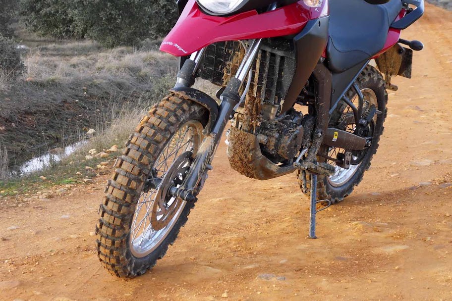

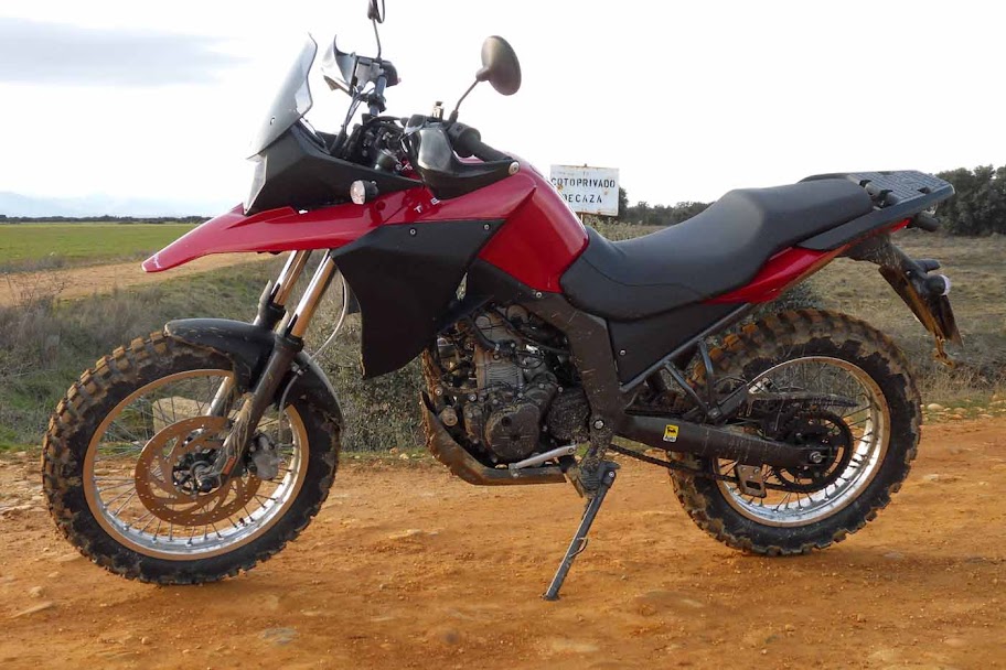

La burrita ya tiene zapatos nuevos y preparados para la arena y piedras del suelo marroquí. Las michelín T-63 le quedan perferctas !!! temía por el guardabarros delantero, pero entran de sobra.
La sensación en carretera, es que le cuestan más entrar en las curvas y en recta al menor movimiento a los lados parece que ella sola quiera cambiar de rumbo, pero claro todo cambia en cuanto te metes por los caminos y más todavía ahora que están encharcados y llenos de barro esperando que te unas al grupo de los PAB....
Saludos y a partir de ahora nos vemos por los caminos.

joaking escribió:¿Cuando sé que está centrada la rueda, hay alguna señal en las barras de suspensión o algo así ?
Cuando la saqué por los caminos embarrados, creía que con los tacos no iba a culear, pero enseguida me dí cuenta que o controlaba con el cuerpo o aquello iba por donde quisiera. ASí que después de 1 hora estaba más cansado que ir y venir de valladolid por autopista,![]()
Con esta ruedas, que presión hay que llevar si te metes un poco también por carretera?
SAludos.
Hombre, pues dado que te roza el freno lo normal es que centres la rueda mirando la pinza de freno.
La presión: yo creo que con un kilo vas bien, yo llevo menos por lo marrón, sobre 850 g..........Pero es que yo soy un canijo y además necesito más agarre cuando me meto en berenjenales fuera de pista (soy un poco montisco)
Lo lógico y orientativo sería: no más de 1´5 Kg ni menos de 1 Kg en carretera
Y no más de 1 Kg ni menos de 750 g en off.
Pero para gustos colores y cada uno tiene su tacto y sus manias.
Si desinflas mucho las ruedas tienes más tracción y agarre, con el tiempo hasta más confianza en la moto, pero vas pegando llantazos por todos lo lados y por eso hay que tener cuidado de no entrar seco en los agujeros y no pillar piedras de lleno (las llantas son muy caras y los rebentones muy malos).
En dos días te vemos hecho todo un Ivan Cervates, pero en versión Carbayon, claro, jeje.
Luis

Joaking,esos pasa por meterse por el monte,que va de lado a lado,pues es normal.
Otra cosa ,es que vayas en carretera y la moto baile,enonces si habria que mirarlo.
Como bien te dice el mestro montañes,las presiones son esas. Yo te aconsejaria para campo sobre 1kg y con cuidaddo de tragarte agujeros y piedras y para carretera 1,5.
En las dunas las he llegado bajar a 0,5,pero solo para la arena,va de miedo,luego cuando sales hay que subirla que con las piedras la machacas.
